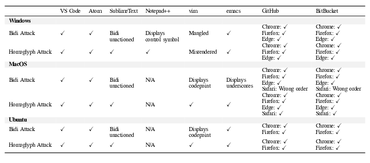

В процессе рецензирования кода разработчик столкнётся с визуальным порядком вывода символов и увидит в современном текстовом редакторе, web-интерфейсе или IDE не вызывающий подозрения комментарий, но компилятор и интерпретатор будут использовать логический порядок символов и обработают вредоносную вставку как есть, не обращая внимание на двунаправленный текст в комментарии. Проблеме подвержены различные популярные редакторы кода (VS Code, Emacs, Atom), а также интерфейсы для просмотра кода в репозиториях (GitHub, Gitlab, BitBucket и все продукты Atlassian).

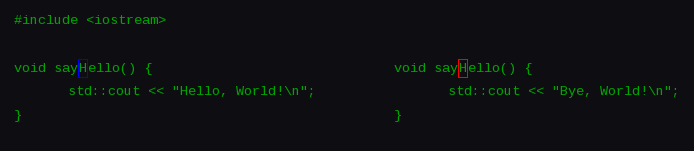

Дополнительно предложен ещё один вариант атаки (CVE-2021-42694), связанный с использованием омоглифов, символов, внешне похожих по начертанию, но отличающихся значением и имеющих разные unicode-коды (например, символ "ɑ" напоминает "a", "ɡ" - "g", "ɩ" - "l"). Подобные символы можно использовать в некоторых языках в именах функций и переменных для введения разработчиков в заблуждение. Например, могут быть определены две функции с неотличимыми именами, выполняющие разные действия. Без детального разбора сразу не понять, какая из этих двух функций вызывается в конкретном месте.
