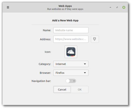

  • Добавлен менеджер web-приложений, позволяющий создавать ярлыки на часто используемые сайты для быстрого открытия в отдельном окне без элементов интерфейса браузера по аналогии с запуском обычных приложений. Программа совместима с менеджером web-приложений ICE, используемом для аналогичных задач в дистрибутиве Peppermint OS.

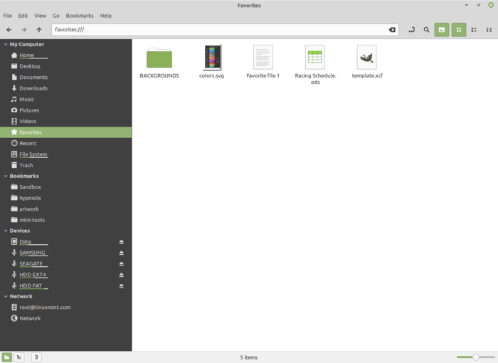

  • Добавлена возможность быстрого доступа к списку наиболее востребованных файлов, избранных пользователем по аналогии со списками выбранных программ и каталогов. Список избранных файлов отображается в отдельной секции меню приложений, через отдельный апплет, в диалоге выбора файлов, в боковой панели файлового менеджера и в некоторых других приложениях. Как и закреплённые файлы при просмотре содержимого каталогов избранные файлы отображаются в верхней части списка. Добавление в избранный список осуществляется через пункт "Add to Favorites" в контекстном меню.

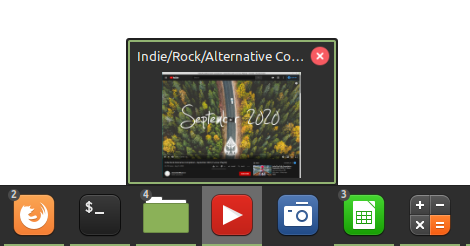

  • В апплете быстрого просмотра открытых окон реализована прокрутка и размещение пиктограмм перед метками.
