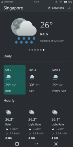

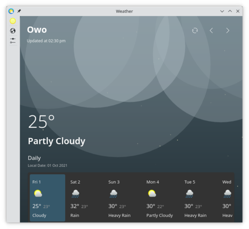

- В приложении для просмотра прогноза погоды переделана реализация динамических визуализаций и изменено поведение при переключении местоположения. Например, визуализация дождя на телефоне Pinephone теперь может отображаться с частотой 30 кадров в секунду вместо 5. Из мобильного варианта интерфейса полностью исключена боковая панель.

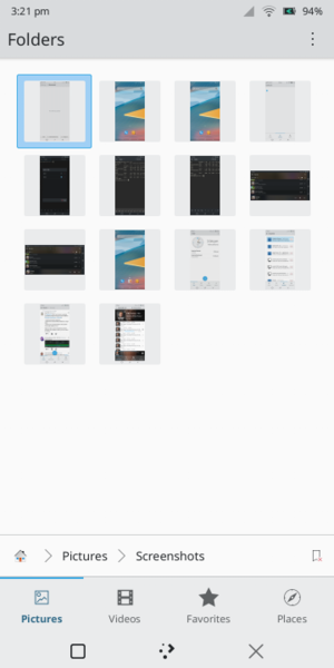

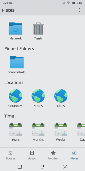

- В просмотрщике изображений Koko предложен мобильный вариант нижней навигационной панели, упрощающей управление с телефона. Добавлена новая обзорная страница, включающая все ранее показанные изображения и предоставляющая возможность фильтрации по местоположению, дате и сетевым каталогам. Предложен новый диалог "Share", применяемый для отправки изображений. Во встроенном редакторе изображений добавлена функция изменения размера и улучшена операция кадрирования. Кроме того, в Koko улучшена отрисовка файлов SVG и обеспечена цветовая коррекция на системах X11.

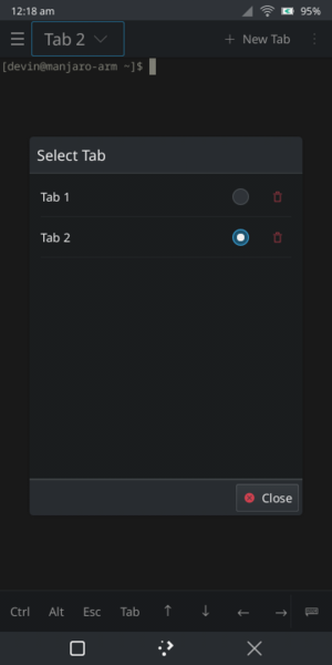

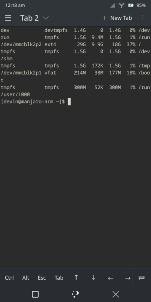

- Переделан эмулятор терминала QMLKonsole, в котором появилась поддержка вкладок и кнопка управления показом виртуальной клавиатуры.

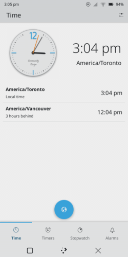

- В часах KClock блок настроек перемещён из панели навигации в заголовочное меню. Навигационная панель переведена на виджет NavigationTabBar. Изменено поведение при выводе уведомлений о срабатывании будильника. Обеспечено автоматическое закрытие фонового процесса KClockd через 30 секунд неактивности, если не запущена программа KClock, не выставлен будильник и не используется таймер.

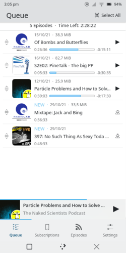

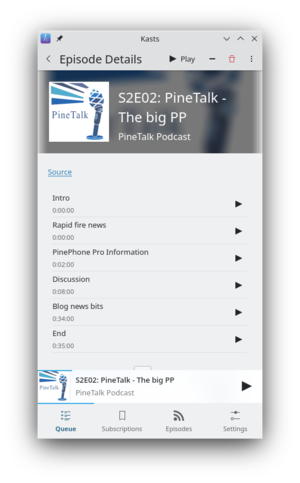

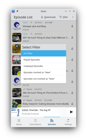

- Значительно расширены возможности программы для прослушивания подкастов Kasts. Добавлена поддержка разделов с информацией о разных эпизодах, упоминаемых в RSS и MP3-тегах. Настройки разделены на отдельные категории. Глобальное меню заменено на нижнюю панель и контекстное меню в верхней панели. Обеспечена сортировка подписок с учётом непрослушанных эпизодов. На странице эпизодов предложен единый список, вместо разделения на вкладки. Значительно ускорены операции добавления и обновления подписок, которые в некоторых ситуации стали выполняться до 10 раз быстрее. Добавлена возможность синхронизации информации о подписках и прослушиваемых эпизодах через сервис gpodder.net или приложение nextcloud-gpodder.

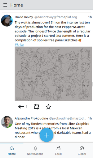

- В Mastodon-клиенте Tokodon улучшена реализация боковой панели в интерфейсе, которая теперь показывается только при наличии необходимого экранного пространства и отображает аватары учётных записей. Добавлена поддержка проверки правописания и реализованы базовые средства управления учётными записями.

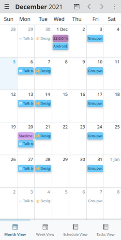

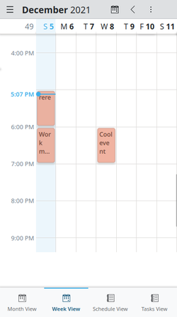

- Продолжена модернизация календаря-планировщике Kalendar.

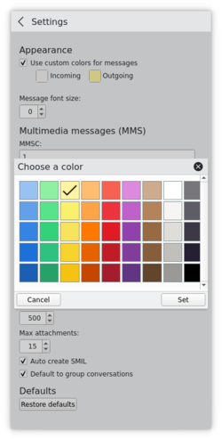

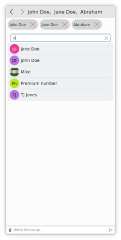

- В Spacebar, программе для приёма и отправки SMS, появилась поддержка MMS-сообщений. Приложение переведено с API oFono на ModemManager. Добавлена возможность настройки цвета и размера шрифта для сообщений участников чата. Добавлена функция удаления отдельных сообщений и повторной отправки недоставленных сообщений.

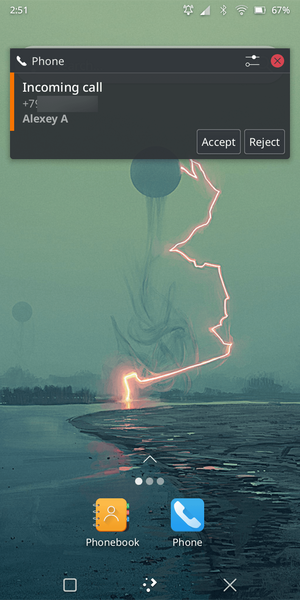

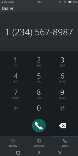

- Интерфейс для осуществления телефонных вызовов Dialer переведён с API oFono на ModemManager. Приложение разделено на два компонента - графический интерфейс и фоновый сервис.
