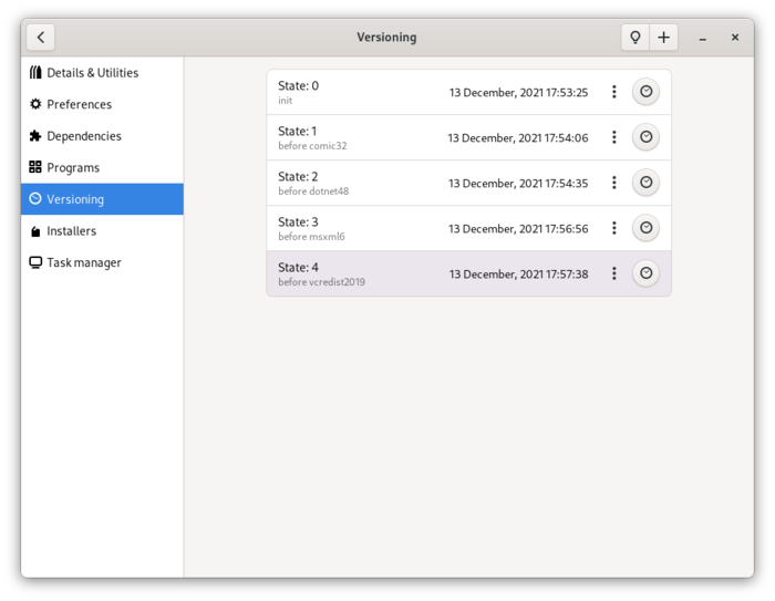

При необходимости можно установить несколько разных версий wine, proton и dxvk, и на лету переключаться между ними. Возможен импорт окружений из других менеджеров Wine, таких как Lutris и PlayOnLinux. Окружения запускаются с использованием sandbox-изоляции, отделены от основной системы и имеют доступ только в необходимым данным в домашнем каталоге. Предоставляется поддержка версионного контроля, автоматически сохраняющего состояние перед установкой каждой новой зависимости и позволяющего откататься на одно из прошлых состояний в случае проблем.
