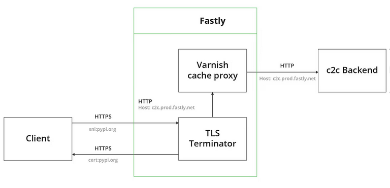

Работа инфраструктуры PyPI обеспечивается с привлечением сети доставки контента Fastly, в которой для кэширования типовых запросов используется прозрачный прокси Varnish, а также применяется обработка TLS-сертификатов на уровне CDN, а не конечных серверов, для организации проброса HTTPS-запросов через прокси. Независимо от целевого хоста запросы направляются в прокси, который определяет нужный хост по HTTP-заголовку "Host", а доменные имена хостов привязываются к типовым для всех клиентов Fastly IP-адресам балансировщиков нагрузки CDN.
Сервер атакующих также регистрируется в CDN Fastly, который предоставляет всем желающим бесплатные тарифные планы и даже допускает анонимную регистрацию. Примечательно, что для отправки запросов жертве при создании "reverse shell" используется также схема, но инициируемая со стороны хоста злоумышленников. Со стороны взаимодействие с сервером атакующих выглядит как легитимный сеанс с каталогом PyPI, шифруемый с использованием TLS-сертификата PyPI. Подобная техника, известная под именем "domain fronting", ранее активно использовалась для скрытия имени хоста при обходе блокировок, используя предоставляемую в некоторых CDN-сетях возможность обращения по HTTPS с указанием в SNI фиктивного хоста и фактической передачей имени запрашиваемого хоста в HTTP-заголовке Host внутри TLS-сеанса.
