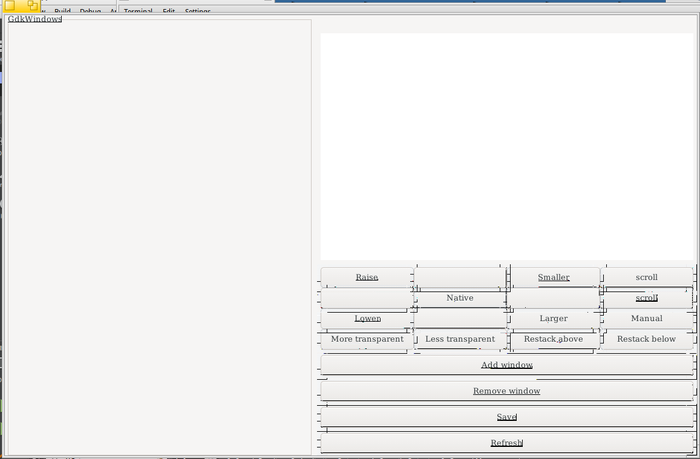

В текущем виде прослойкой предоставляется большая часть обычно используемых программных интерфейсов Xlib, но некоторые вызовы пока остаются заменены на заглушки. Прослойка позволяет компилировать и запускать приложения на базе библиотеки GTK, но качество компоновки элементов в окнах ещё требует доработки. Обработка ввода при помощи клавиатуры и кликов мышью пока не доведена до рабочего вида (добавлена только обработка события движения мыши).

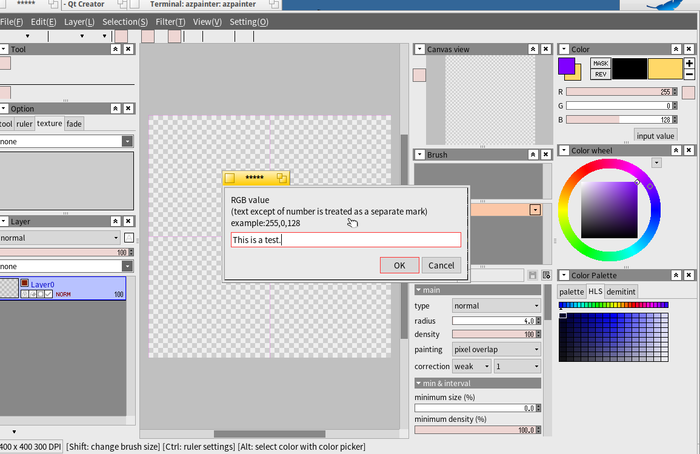

Поддержка библиотеки Qt в Haiku ранее была реализована при помощи создания родного порта Qt, работающего поверх API Haiku. Но для поддержки GTK использование эмуляции X11 рассматривается как более предпочтительный вариант, так как внутренности GTK не столь хорошо абстрагированы и создание отдельного GTK-бэкенда для Haiku потребует значительных ресурсов. Как выход рассматривалась возможность создания порта X11-сервера для Haiku, но такой подход признан нецелесообразным в условиях, когда API X11 можно реализовать непосредственно поверх API Haiku. X11 выбран как давно стабилизированный и не меняющийся протокол, в то время как с Wayland ещё продолжаются эксперименты, требуется создание собственной реализации сервера и не все необходимые расширения протокола окончательно утверждены.

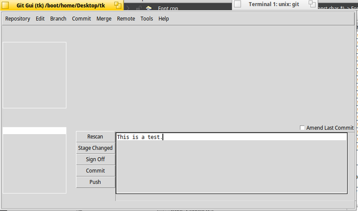

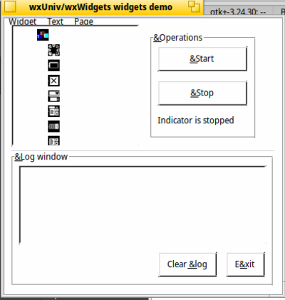

При запуске через прослойку более простых приложений на Tcl/Tk и wxWidgets также отмечаются ещё не решённые проблемы, но внешний вид уже более близок к нормальному:
