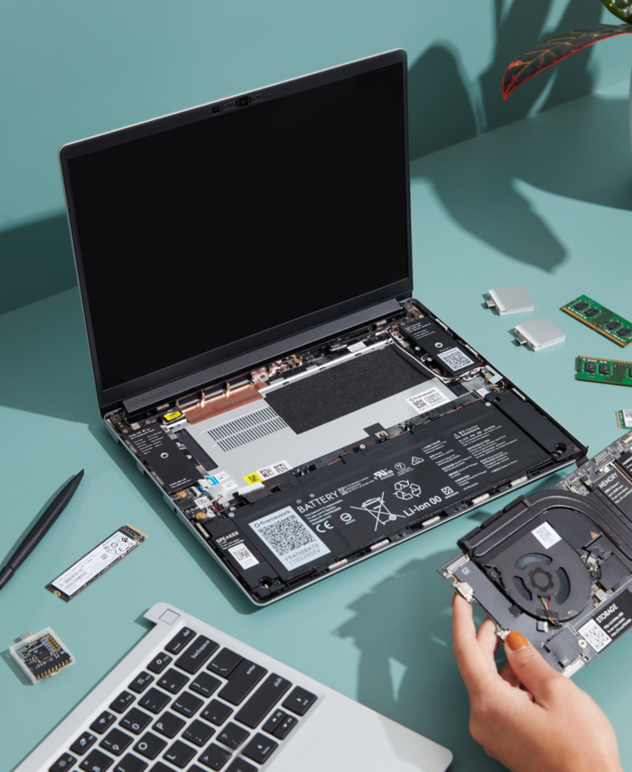

Основная идея Framework Laptop в предоставлении возможности компоновки ноутбука из модулей, по аналогии с тем как пользователь может собрать себе настольный компьютер из отдельных составных частей, не навязываемых конкретным производителем. Framework Laptop может быть заказан по запчастям и собран в конечное устройство самим пользователем. Каждый компонент в устройстве наглядно промаркирован и легко извлекаем. При необходимости пользователь может быстро заменить любой модуль, а в случае поломки попытаться самостоятельно отремонтировать своё устройство, используя предоставляемые производителем инструкции и видеоролики с информацией о сборке/разборке, замене компонентов и ремонте.
Кроме замены памяти и накопителя, предоставляется возможность замены материнской платы, корпуса (предлагаются разные цветовые исполнения), клавиатуры (разные раскладки) и беспроводного адаптера. Через слоты Expansion Card без разборки корпуса в ноутбук можно подключить до 4 дополнительных модулей с USB-C, USB-A, HDMI, DisplayPort, MicroSD и вторым накопителем. Указанная особенность позволяет пользователю самому выбрать необходимый набор портов и в любой момент заменить их (например, если не хватает USB-порта, можно заменить модуль HDMI на USB). При поломке или для модернизации по-отдельности можно купить такие компоненты, как экран (13.5” 2256x1504), аккумулятор, тачпад, web-камеру, клавиатуру, звуковую плату, корпус, плату с датчиком отпечатка пальца, шарниры для крепления экрана и громкоговорители.
