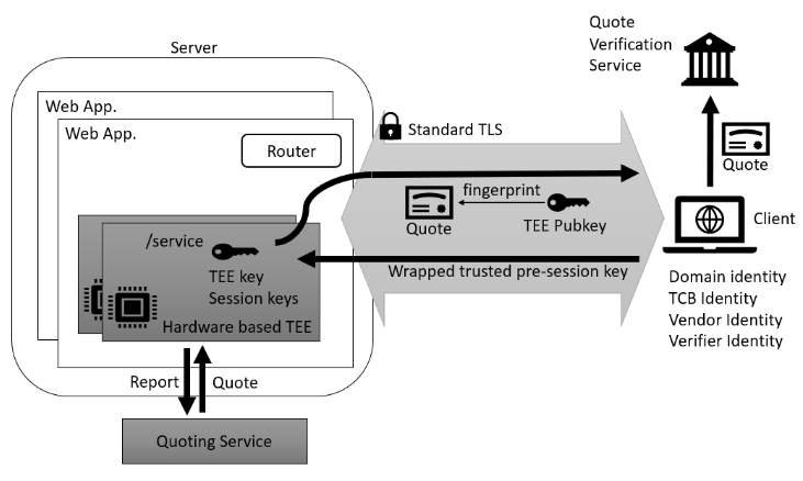

Инженеры из компании Intel предложили новый протокол HTTPA (HTTPS Attestable), расширяющий HTTPS дополнительными гарантиями безопасности произведённых вычислений. HTTPA позволяет гарантировать целостность обработки запроса пользователя на сервере и убедиться в том, что web-сервис заслуживает доверия и работающий в TEE-окружении (Trusted Execution Environment) на сервере код не был изменён в результате взлома или диверсии администратора.
HTTPS защищает передаваемые данные на этапе передачи по сети, но не может исключить нарушение их целостности в результате атак на сервер. Изолированные анклавы, создаваемые при помощи таких технологий, как Intel SGX (Software Guard Extension), ARM TrustZone и AMD PSP (Platform Security Processor), дают возможность защитить важные вычисления и снизить риск утечек или изменения конфиденциальной информации на конечном узле.
HTTPA для гарантирования достоверности переданной информации позволяет задействовать предоставляемые в Intel SGX средства аттестации, подтверждающие подлинность анклава, в котором произведены вычисления. По сути HTTPA расширяет HTTPS возможностью удалённой аттестации анклава и позволяет проверить то, что он выполняется в подлинном окружении Intel SGX и web-сервису можно доверять. Протокол изначально развивается как универсальный и помимо Intel SGX может быть реализован и для других TEE-систем.

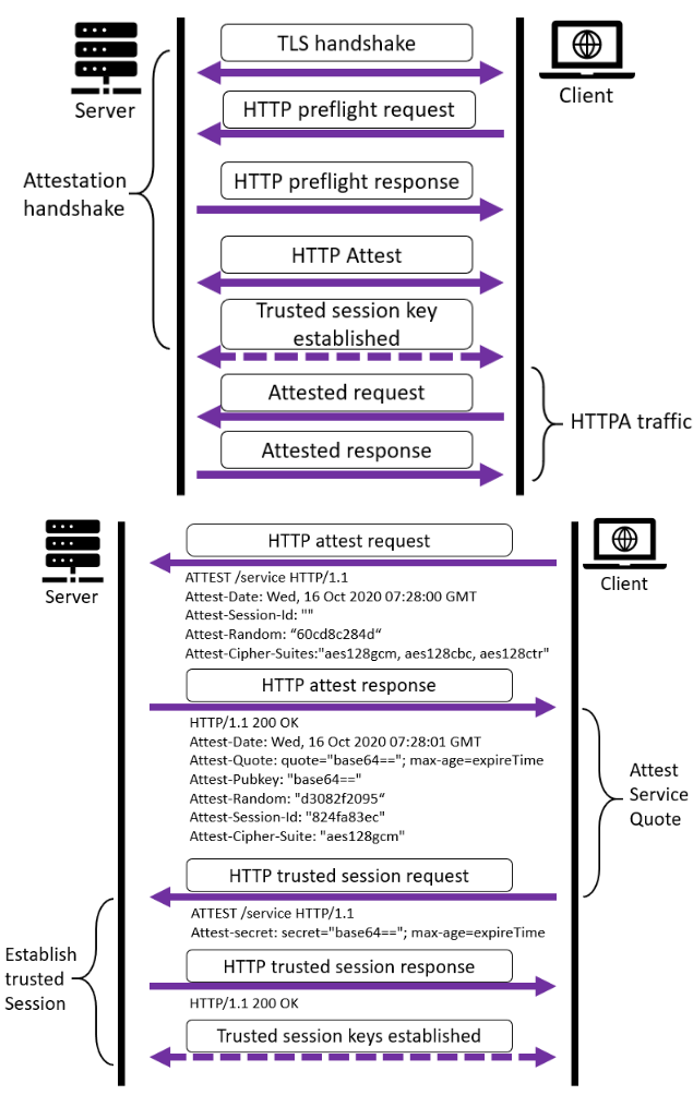

Помимо штатного для HTTPS процесса установки защищённого соединения, HTTPA дополнительно требует согласования сессионного ключа, заслуживающего доверия. Протокол вводит в обиход новый HTTP-метод "ATTEST", который позволяет обрабатывать три типа запросов и ответов:
HTTPA подразумевает, что клиент заслуживает доверия, а сервер нет, т.е. клиент может использовать данный протокол для верификации вычислений в TEE-окружении. При этом HTTPA не гарантирует, что производимые в процессе работы web-сервера остальные вычисления, производимые не в TEE, не были скомпрометированы, что требует применения отдельного подхода к разработке web-сервисов. Таким образом, в основном HTTPA нацелен на использование со специализированными сервисами, к которым предъявляются повышенные требования к целостности информации, такие как финансовые и медицинские системы.
Для ситуаций когда вычисления в TEE должны быть подтверждены как для сервера, так и для клиента предусмотрен вариант протокола mHTTPA (Mutual HTTPA), выполняющий двухстороннюю верификацию. Данный вариант более усложнённый из-за необходимости двустороннего формирования сессионных ключей для сервера и клиента.
- "preflight" для проверки, поддерживает ли удалённая сторона аттестацию анклавов;
- "attest" для согласования параметров аттестации (выбор криптографического алгоритма, обмен уникальными для сеанса случайными последовательностями, генерация идентификатора сеанса и передача клиенту открытого ключа анклава);
- "trusted session" - формирование сессионного ключа для доверительного обмена информацией. Сессионный ключ формируется на основе ранее согласованной предварительной секретной последовательности (pre-session secret), сформированной клиентом с использованием полученного от сервера открытого ключа TEE, и сгенерированных каждой стороной случайных последовательностей.
