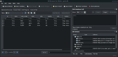

На стороне пользователей SQLite — возможность применения инструментов командной строки или их вариантов с графическим интерфейсом, вроде того, браузерного, который показан на следующем рисунке. Все эти инструменты позволяют работать с SQLite-базами данных без необходимости писать какой-то код.
В результате, например, можно решать задачи, вроде ввода данных в БД или исследования этих данных, и при этом совершенно не нуждаться в написании SQL-кода. Если же говорить о применении для похожих задач некоего собственного файлового формата, то, вероятно, решать эти задачи придётся вручную, или надо будет работать с данными, используя универсальные инструменты, которым ничего не известно об особенностях обрабатываемых с их помощью данных.

В результате я, в своей базе данных, планирую создать три таблицы. В таблице parts будет храниться список имеющихся у меня компонентов. В таблице partnums — сведения о типах компонентов (например — 7805, 2N2222 или CDP1802). И наконец — в таблице locations будут сведения о том, где именно хранится тот или иной компонент. Мои данные можно структурировать и по-другому. Скажем, может иметься таблица, в которой хранятся сведения о способах монтажа компонента. Например, компоненту 2N2222 может быть назначено значение TO92, или может быть указано, что он предназначен для поверхностного монтажа. Кроме того, я собираюсь создать механизм для просмотра данных, представление (view), в котором все данные будут показаны в развёрнутом виде — как в первом примере. Представление — это нечто такое, что в базе данных не хранится, но, для удобства, выглядит как таблица. А на самом деле это — всего лишь результат выполнения запроса к базе данных, с которым можно что-то делать.

Я выполнил эти команды с помощью sqlite3, в командной строке, но их можно было бы выполнить и из программы с графическим интерфейсом. А если бы мне это было нужно, я мог бы сделать так, чтобы они были бы выполнены из моей C-программы. Средства командной строки я использовал и для того, чтобы добавить в базу данных несколько тестовых записей. Например:
