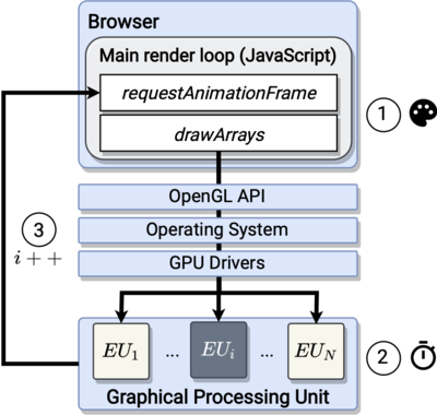

Оказалось, что данные различия можно выявить через подсчёт числа блоков выполнения и анализа их производительности в GPU. В качестве примитивов для выявления разных моделей GPU были использованы проверки на основе набора тригонометрических функций, логических операций и вычислений с плавающей запятой. Для выявления различий в одинаковых GPU оценивалось число одновременно выполняемых потоков при выполнении вершинных шейдеров. Предполагается, что выявленный эффект вызван различиями в температурных режимах и энергопотреблении разных экземпляров чипов (ранее похожий эффект был продемонстрирован для CPU - одинаковые процессоры при выполнении одинакового кода демонстрировали разное энергопотребление).
Так как операции через WebGL выполняются асинхронно, для измерения времени их выполнения нельзя напрямую использовать JavaScript API performance.now(), поэтому для измерения времени было предложено три трюка:
- onscreen - отрисовка сцены в HTML canvas с измерением времени срабатывания callback-функции, выставленной через API Window.requestAnimationFrame и вызываемой после завершения отрисовки.
- offscreen - использование worker-а и отрисовки сцены в объект OffscreenCanvas с измерением времени выполнения команды convertToBlob.
- GPU - отрисовка в объект OffscreenCanvas, но использование для измерения времени предоставляемого в WebGL таймера, учитывающего продолжительность выполнения набора команд на стороне GPU.

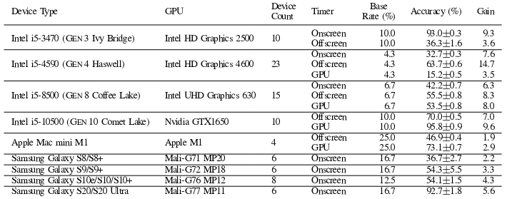

- Точность разделения 10 систем с чипами Intel i5-3470 (GEN 3 Ivy Bridge) и GPU Intel HD Graphics 2500 в тесте onscreen составила 93%, а в offscreen - 36.3%.
- Для 10 систем Intel i5-10500 (GEN 10 Comet Lake) с видеокартой NVIDIA GTX1650 точность составила 70% и 95.8%.
- Для 15 систем Intel i5-8500 (GEN 8 Coffee Lake) с GPU Intel UHD Graphics 630 - 42% и 55%.
- Для 23 систем Intel i5-4590 (GEN 4 Haswell) c GPU Intel HD Graphics 4600 - 32.7% и 63.7%.
- Для шести смартфонов Samsung Galaxy S20/S20 Ultra с GPU Mali-G77 MP11 в тесте с выводом на экран точность идентификации составила 92.7%, а для смартфонов Samsung Galaxy S9/S9+ с Mali-G72 MP18 - 54.3%.
