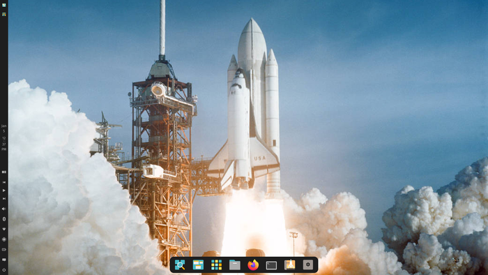

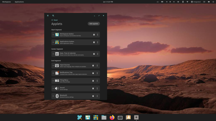

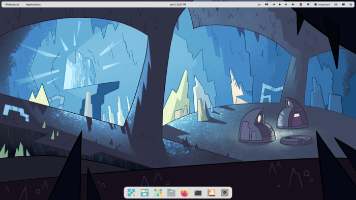

- Предложена новая панель, отображающая список активных окон, ярлыки для быстрого доступа к приложениям и поддерживающая размещение апплетов (встроенные приложения, выполняемые в отдельных процессах). Например, через апплеты реализованы меню приложений, интерфейс переключения между рабочими столами и индикаторы для изменения раскладки клавиатуры, управление воспроизведением мультимедийных файлов, изменения громкости, управления Wi-Fi и Bluetooth, показа вывода списка накопившихся уведомлений, отображения времени и вызова экрана для завершения работы. В планах реализация апплетов с прогнозом погоды, заметками, управления буфером обмена и реализацией пользовательских меню.
Панель может разделяться на части, например, верхнюю с меню и индикаторами, и нижнюю со списком активных задач и ярлыков быстрого доступа. Части панели могут размещаться как вертикально, так и горизонтально, занимать всю ширину экрана или только выбранную область, использовать прозрачность, менять стиль в зависимости от выбора светлого и тёмного оформления.

- Доступна реализация конфигуратора, подготовленного с использованием новой библиотеки виджетов. В первом варианте конфигуратора предложены настройки панели, клавиатуры и обоев рабочего стола. В дальнейшем число страниц с настройками будет увеличено. Конфигуратор имеет модульную архитектуру, позволяющую легко подключать дополнительные страницы с настройками.
