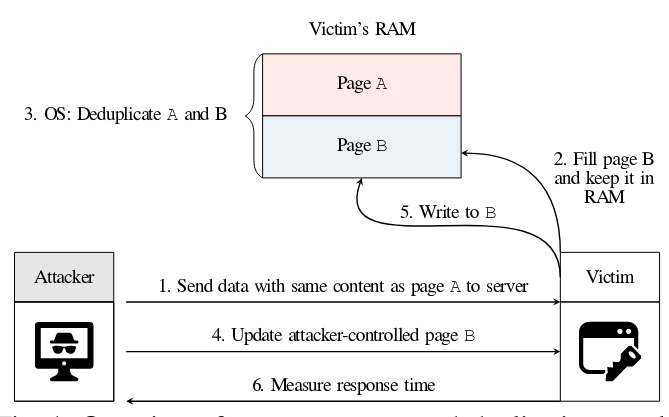

Общий принцип атаки сводится к заполнению на сервере страницы памяти данными, потенциально повторяющим содержимое уже имеющейся на сервере страницы памяти. Затем атакующий ожидает время, необходимое для выполнения ядром дедупликации и объединения страницы памяти, после чего производит изменение контролируемого дубликата данных и оценивает время реакции для определения успешности попадания.
