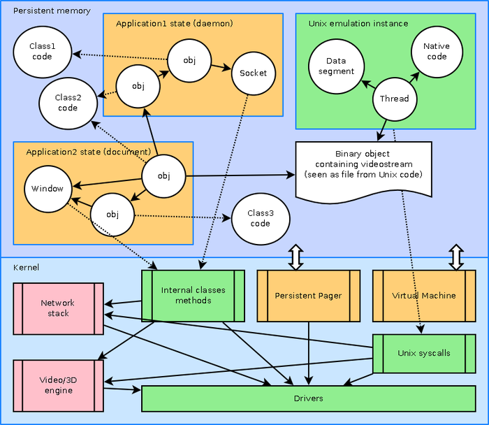

Приложения в Phantom компилируются в байткод, который выполняется в стековой виртуальной машине, похожей на виртуальную машину Java. Виртуальная машина обеспечивает персистентность памяти приложений - система периодически сбрасывает снимки состояния виртуальной машины на постоянный носитель. После выключения или аварийного завершения работа может быть продолжена, начиная с последнего сохранённого снимка памяти. Снимки создаются в асинхронном режиме и без приостановки работы виртуальной машины, но в снапшоте фиксируется единовременный срез, как будто виртуальную машину остановили, сохранили на диск и опять запустили.
Все приложения выполняются в общем глобальном адресном пространстве, которое позволяет обойтись без переключений контекста между ядром и приложениями, а также существенно упрощает и ускоряет взаимодействие между выполняемыми в виртуальной машине приложениями, которые могут обмениваться объектами через передачу ссылок. Разделение доступа осуществляется на уровне объектов, ссылки на которые можно получить только через вызов соответствующих методов (арифметика указателей отсутствует). Любые данные, в том числе числовые значения, обрабатываются как отдельные объекты.
Для приложения работа выглядит непрерывной и не зависит от перезагрузок ОС, аварийных завершений работы и выключений компьютера. Модель программирования для Phantom сравнивается с запуском никогда не останавливающегося сервера приложений для объектного языка программирования. В качестве одного из основных способов разработки приложений рассматривается портирование для Phantom программ на языке Java, чему способствует схожесть виртуальной машины Phantom с JVM. Кроме компилятора байткода для языка Java, проектом планируется создание компиляторов для Python и C#, а также реализация транслятора из промежуточного кода WebAssembly.
Для выполнения операций, требующих высокой производительности, таких как обработка видео и звука, предусмотрена возможность запуска в отдельных потоках бинарных объектов с нативным кодом (для сборки бинарных объектов используется LLVM). Для доступа к низкоуровневым сервисам ядра часть классов VM ("внутренние" классы) реализована на уровне ядра ОС. Для запуска Linux-приложений предусмотрена POSIX-прослойка, выполняющая эмуляцию вызовов, необходимых для работы Unix-процессов (персистентность для приложений в POSIX-прослойке пока не обеспечивается).
Традиционная ОС Phantom помимо виртуальной машины включает собственное ядро с реализацией потоков, менеджера памяти, сборщика мусора, механизмов синхронизации, системы ввода/вывода и драйверов для работы с оборудованием, что заметно усложняет доведение проекта до готовности к широкому применению. Отдельно развиваются компоненты с сетевым стеком, графической подсистемой и интерфейсом пользователя. Примечательно, что графическая подсистема и оконный менеджер работают на уровне ядра.
