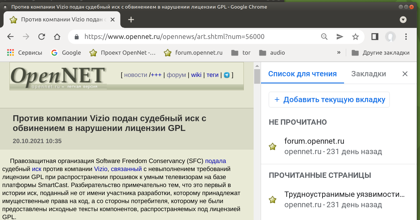

  • Для пользователей Linux, Windows, macOS и ChromeOS предложена новая боковая панель, показываемая справа от содержимого и активируемая при клике на специальный значок в панели с адресной строкой. В панели выводится сводка с закладками и списком для чтения. Изменение включено не для всех пользователей, для активации можно использовать настройку "chrome://flags/#side-panel".

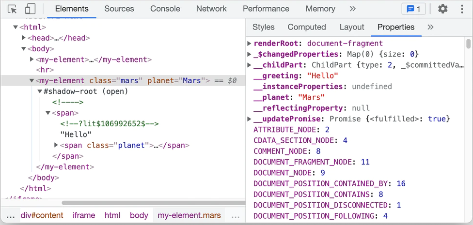

  • Внесены улучшения в инструменты для web-разработчиков. В панели Styles упрощена корректировка свойств CSS, связанных с размером (height, padding и т.п.). Во вкладке Issues предоставлена возможность скрытия отдельных проблем. В web-консоли и панелях Sources и Properties улучшено отображение свойств (собственные свойства теперь выделяются жирным шрифтом и показываются в верху списка).
