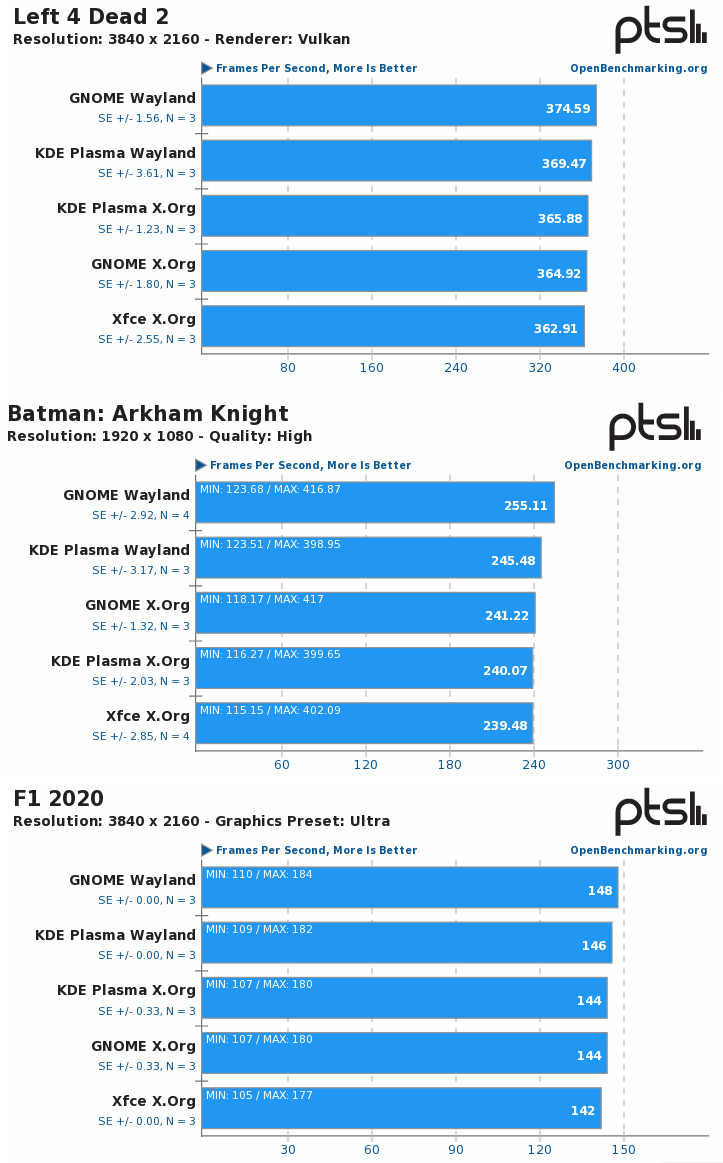

В среднем игры в GNOME-сеанса на базе Wayland демонстрировали FPS на 4% выше, чем в сеансе GNOME поверх X.org. В большинстве тестов KDE 5.22.5 немного отставал от GNOME 40.5 при использовании Wayland, но опередил при использовании X.Org в тестах большинства игр (Counter-Strike: Global Offensive, F1 2020, Shadow of the Tomb Raider, Left 4 Dead 2, Xonotic, Total War: Three Kingdoms, Strange Brigade).
Для игр "Total War: Three Kingdoms" и "Shadow of the Tomb Raider" тесты KDE на базе Wayland провести не удалось из-за аварийных завершений игр. В игре HITMAN 2 при использовании KDE, независимо от графической подсистемы, наблюдалось аномальное более чем двухкратное отставание от GNOME и Xfce.

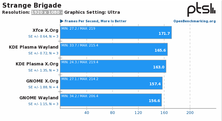

Xfce тестировался только с X.org и в большинстве измерений находился на последнем месте, за исключения тестов игры Strange Brigade в разрешении 1920x1080, в которых Xfce вырвался на первое место как при запуске родных сборок игры, так и при использовании прослойки Proton. При этом в тесте с разрешением 3840x2160 Xfce оказался на последнем месте. Данный тест также был примечателен тем, что Wayland-сеанс KDE обогнал GNOME.

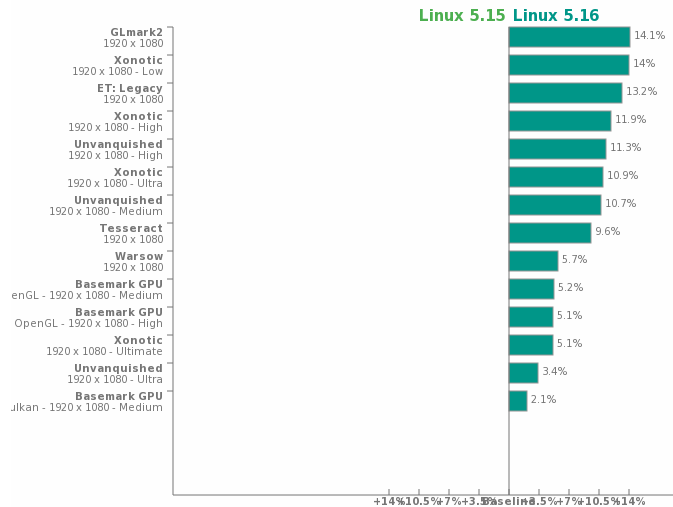

Кроме того, опубликованы результаты сравнения производительности различных игр и тестовых приложений при использовании ядер Linux 5.15.10 и 5.16-rc на ноутбуках с процессорами Ryzen 7 PRO 5850U и Ryzen 5 5500U. Тесты показали ощутимое увеличение производительности (от 2 до 14%) при использовании ядра Linux 5.16, сохраняющееся независимо от версии Mesa (в финальном тесте использовалась ветка 22.0-dev). Релиз ядра 5.16 ожидается 10 января. Какое именно изменение в ядре 5.16 привело к увеличению производительности точно не ясно, предполагается, что это комбинация улучшений, связанных с использованием CPU в планировщике задач и оптимизациями поддержки GPU Radeon Vega в драйвере AMDGPU.
