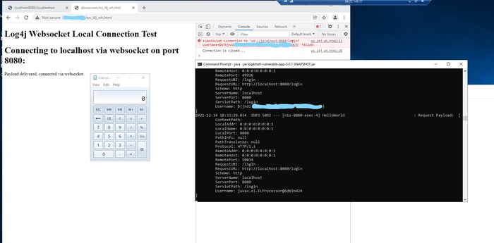

Дополнительно можно отметить, что исследователи из компании Blumira предложили вариант атаки на уязвимые Java-приложения, не принимающие внешние сетевые запросы, например, можно атаковать таким образом системы разработчиков или пользователей Java-приложений. Суть метода в том, что при наличии на системе пользователя уязвимых Java-процессов, принимающих сетевые соединения только с локального хоста (localhost), или обрабатывающих RMI-запросы (Remote Method Invocation, 1099 порт), атака может быть совершена JavaScript-кодом, выполняемым при открытии пользователям в браузере вредоносной страницы. Для организации соединения с сетевым портом Java-приложения при подобной атаке используется API WebSocket, к которому в отличие от HTTP-запросов не применяются ограничения same-origin (WebSocket также может использоваться сканирования сетевых портов на локальном хосте с целью определения имеющихся сетевых обработчиков).

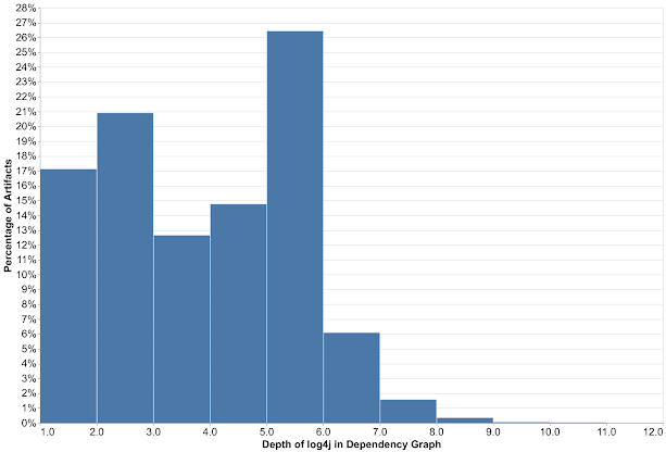

Также интерес представляет опубликованные компанией Google результаты оценки уязвимости библиотек, связанных зависимостями с Log4j. По данным Google, проблема затрагивает 8% от всех пакетов в репозитории Maven Central. В частности, уязвимости оказались подвержены 35863 Java-пакетов, связанных с Log4j прямыми и косвенными зависимостями. При этом Log4j используется в качестве прямой зависимости первого уровня только в 17% случаев, а в 83% охваченных уязвимостью пакетов привязка осуществляется через промежуточные пакеты, зависимые от Log4j, т.е. зависимости второго и более высокого уровня (21% - второго уровня, 12% - третьего, 14% - четвёртого, 26% - пятого, 6% - шестого).
