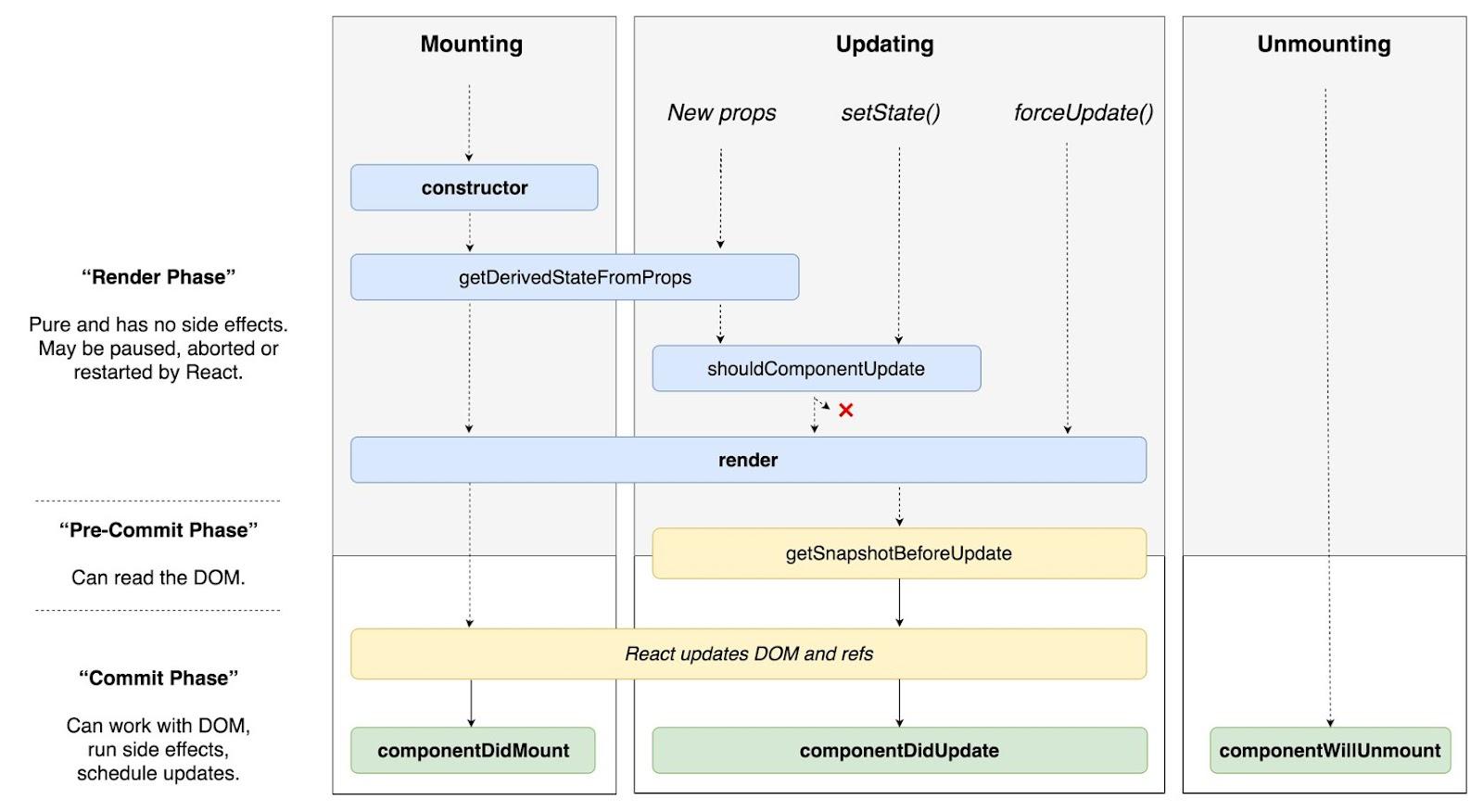

Среди методов жизненного цикла React-компонента можно отметить те, которые вызываются при его монтировании, обновлении и размонтировании.
Вот схема, на которой представлены различные методы жизненного цикла React-компонента.
Методы жизненного цикла React-компонента
Изначально эти методы можно было использовать только при применении компонентов, основанных на классах. Это обычно было связано с необходимостью работать с кодом, который достаточно сложно писать и читать. Если же пользоваться функциональными компонентами и хуками — решение тех же задач упрощается.
