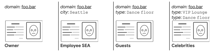

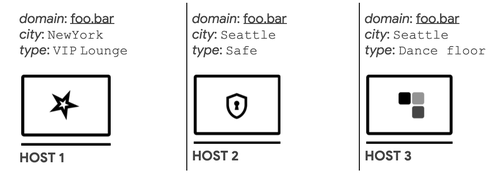

Помимо прямой привязки пользователей к хостам, HIBA позволяет определить более гибкие правила доступа. Например, к хостам можно привязать такую информацию как местоположение и тип сервиса, а при определении правил доступа пользователей разрешить подключени ко всем хостам с заданным типом сервиса или к хостам в указанном месте.
