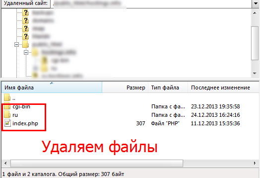

1. Удаляем текущие файлы на сервере
Удаляем из того места, где должны хранится файлы вашего сайта все, что там есть. Обычно после покупки хостинга, если попытаться открыть ваш сайт, то будет показана парковочная страница, на которой как правило размещается приветствие и логотип хостера. Когда вы удалите все файлы в директории, эта страница перестанет отображаться. Для удаления, просмотра и загрузки файлов на хостинг используют либо FTP-клиент, либо Файловый менеджер в панели управления хостингом.
Важно! Обязательно узнайте точную папку, где должны храниться файлы сайты, т.к. если вы удалите системные папки, то хостинг-аккаунт перестанет корректно работать.
2. Загружаем файлы Joomla на хостинг
На хостинг, загружаем файлы, которые мы скачали с сайта Joomla. Т.к. эти файлы изначально находятся в архиве, и требуют разархивирования, то у вас есть два пути:а) Разархивировать файлы на компьютере и перенести их на хостинг с помощью FTP-клиента (проще, но дольше).
б) Через FTP-клиент загрузить архив на хостинг, и разархивировать его с помощью Файлового менеджера (быстрее, но труднее).

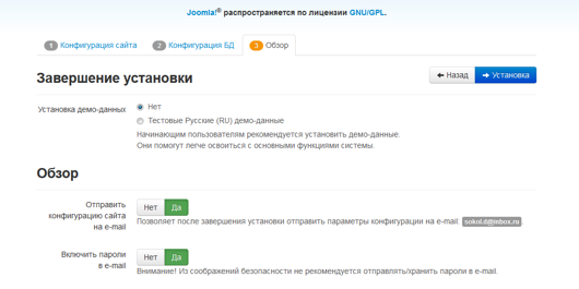

5. Завершение установки
Если вы конфигурацию сайта (логин\пароль администратора и т.д.), но если вы не уверены в надежности своей почты или полной защите компьютера от вирусов, то лучше запишите все настройки себе в блокнот. Далее жмем "Установить".

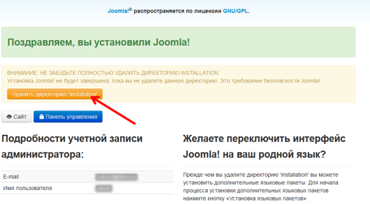

6. Удаляем установочные файлы
Удаление установочных файлов. Если в корневом каталоге сайта (в котором находится Joomla) есть папка installation, то Joomla автоматически будет запускать установщик, даже, если она уже установлена. Поэтому данную папку следует удалить вручную или нажать на соответствующую кнопку после завершения установки.
