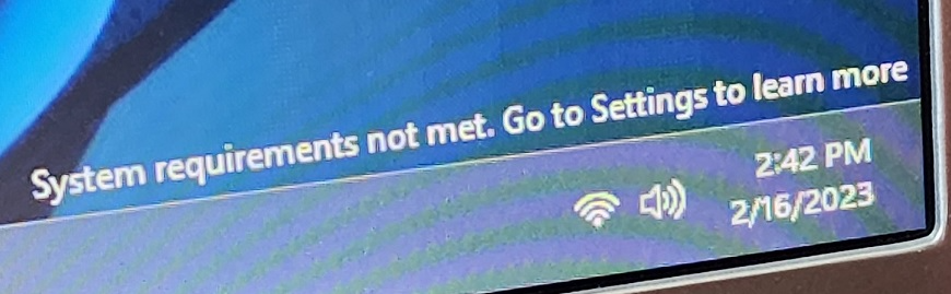

Компания Microsoft начала помечать неподдерживаемые или неподходящие компьютеры с операционной системой Windows 11. У таких ПК на рабочем столе появляется водяной знак с надписью «Требования к системе не выполнены».
Microsoft не блокирует обновление Windows 11 на неподдерживаемых ПК, однако и поощрять таких пользователей она не собирается. Водяные знаки были замечены в прошлом месяце, но теперь они начали массово появляться, в том числе на новых ПК.
