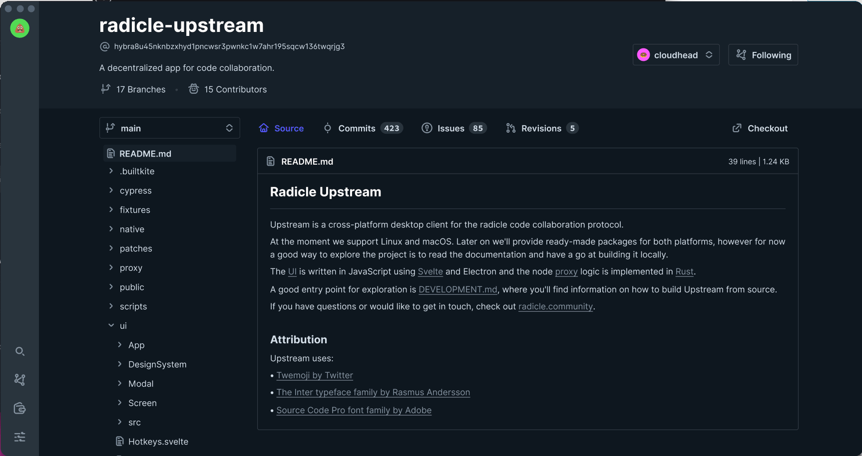

Наиболее простым способом подключения к сети является установка десктоп-приложения Radicle Upstream, которое позволяет создать ключи для идентификации нового участника, разместить свой код и наладить взаимодействие с другими разработчиками. В настоящее время реализация ограничена совместной работой над кодом и системой отслеживания ошибок (issues), но в будущем планируют расширить средства для организации обсуждений и рецензирования изменений, а также реализовать поддержку приватных репозиториев с доступом на основе сквозного шифрования.

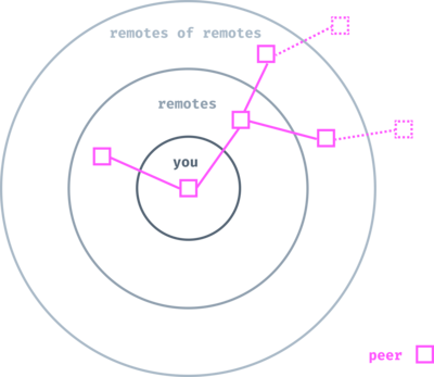

Протокол поддерживает два типа объектов идентификации - участник и проект. Участник связывается с персоной, запустившей узел в P2P-сети (peer), а проект описывает репозиторий, над которым может работать несколько участников. В сети выстраивается социальный граф связи участников и проектов - участники отслеживают интересующие их проекты и других участников. Объекты отслеживаемых участников становятся доступны другим участникам, которые следят за текущим участником.
