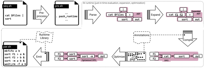

PaSh включает JIT-компилятор, runtime и библиотеку аннотаций:
- Runtime предоставляет набор примитивов для поддержки параллельного выполнения скриптов.
- Библиотека аннотаций определяет набор свойств, описывающих ситуации в которых допускается распараллеливание отдельных команд POSIX и GNU Coreutils.
- Компилятор на лету разбирает предложенный Shell-скрипт в абстрактное синтаксическое дерево (AST), разбивает на фрагменты, пригодные для параллельного выполнения, и формирует на их основе новый вариант скрипта, части которого могут выполняться одновременно. Информация о командах, которые допускают распараллеливания, берётся компилятором из библиотеки аннотаций. В процессе генерации параллельно выполняемого варианта скрипта в код подставляются дополнительные конструкции из Runtime.
