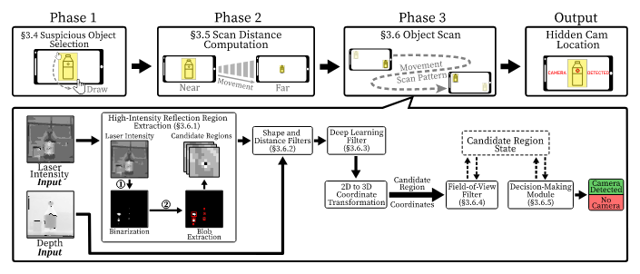

Предложенный исследователями метод LAPD (Laser-Assisted Photography Detection) позволяет выявлять скрытые камеры при помощи современных смартфонов, оснащённых датчиком глубины (ToF), применяемым для оценки расстояния до предметов при фокусировке камеры и в приложениях дополненной реальности. В качестве примеров смартфонов, в которых используются подобные датчики, называются Samsung S20 и Huawei P30 Pro. Датчик выстраивает карту глубины, выполняя сканирование окружающего пространства лазером и вычисляя расстояние на основании задержки прихода отражённого луча.

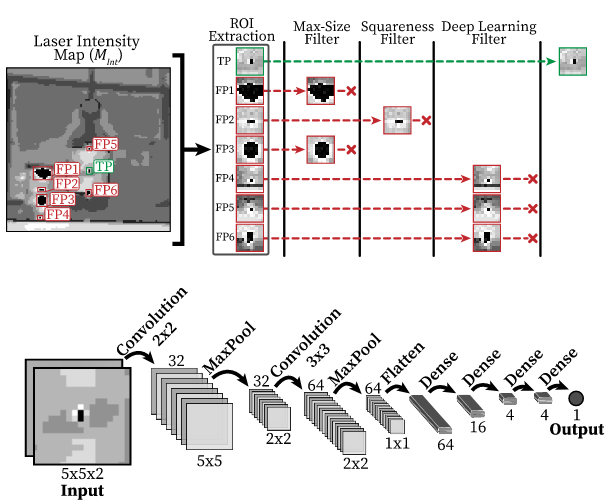

Метод выявления скрытых камер основан на выявлении аномалий при подсветке лазером объективов и линз, которые создают специфичные блики на результирующей карте глубины. Аномалии выявляются при помощи алгоритма машинного обучения, умеющего отличать специфичные для камер блики. Авторы исследования намерены опубликовать готовое приложений для платформы Android после решения некоторых проблем с ограничениями API.
Общее время, необходимое для сканирования комнаты, оценивается в 30-60 секунд. В проведённом с 379 добровольцам эксперименте скрытые камеры при помощи метода LAPD были обнаружены в 88.9% случаев. Для сравнения, на глаз камеры смогли найти лишь 46% участников эксперимента, а эффективность использования специализированного детектора сигнала K18 составила 62.3% и 57.7% в зависимости от выбранного режима сканирования. Метод LAPD также показал более низкий уровень ложных срабатываний - 16.67% против 26.9%/35.2% для K18 и 54.9% при поиске на глаз.

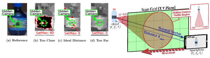

Точность обнаружения LAPD зависит от попадания скрытой камеры в 20-градусный угол обзора датчика и нахождении от датчика на оптимальном расстоянии (при слишком близком расположении блик от камеры смазывается, а при слишком отдалённом - пропадает). Для повышения точности предлагается использовать датчики с более высоким разрешением (в имеющихся у исследователей смартфонах разрешение ToF-датчика составляет 320x240, т.е. размер аномалии на изображении всего 1-2 пикселя) и детализацией глубины (сейчас для каждого пикселя имеется лишь 8 уровней глубины).
