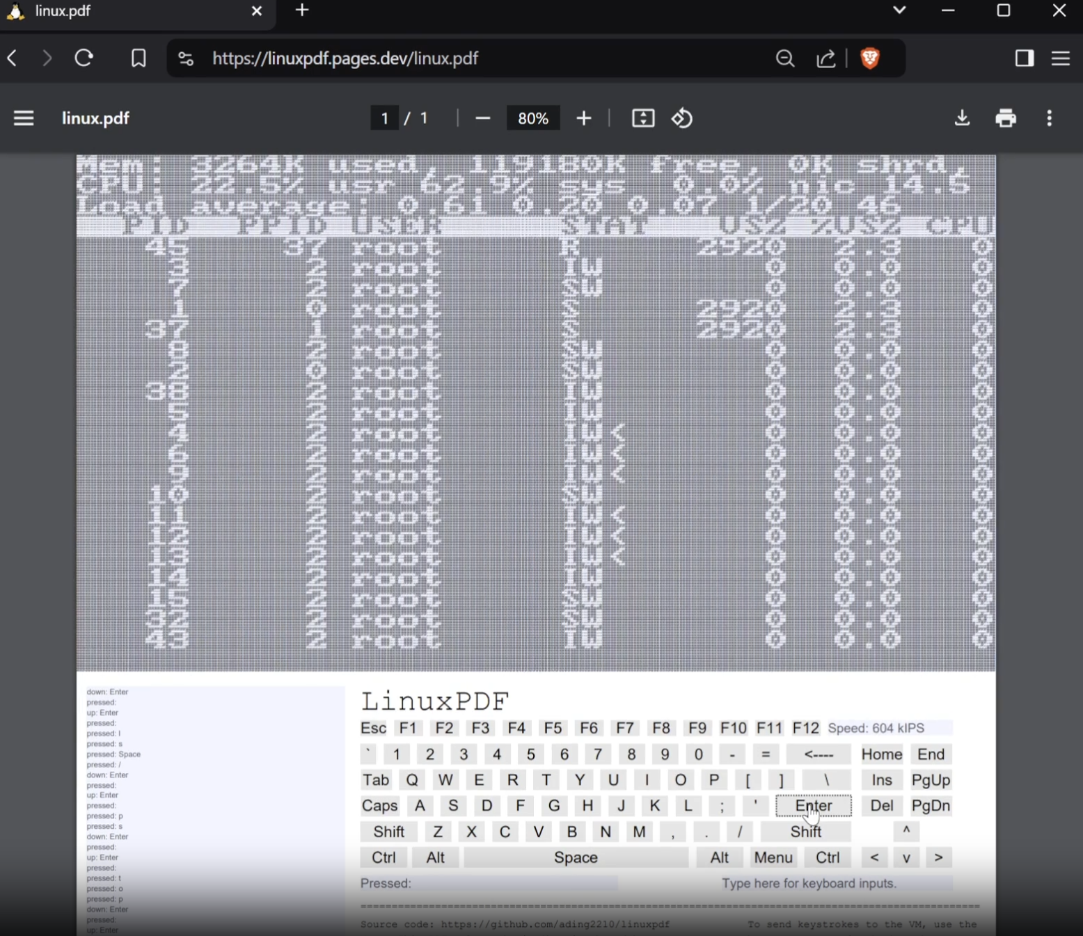

Проект под названием LinuxPDF, как ясно из названия, позволяет запустить в PDF операционную систему Linux. Конечно, не просто напрямую — Linux тут работает в модифицированной версии эмулятора TinyEMU RISC-V.
Разработчик отмечает, что LinuxPDF работает очень похоже на проект DoomPDF. Как и DoomPDF, этот проект Linux-in-a-doc также имеет некоторые проблемы с производительностью, поскольку, как утверждается, он более чем в 100 раз медленнее, чем должен быть. В частности, ядро загружается за 30-60 секунд.
Эмулятор TinyEMU RISC-V работает в PDF благодаря методике, при которой его код компилируется с использованием старой версии Emscripten, которая нацелена на asm.js вместо WebAssembly. Он встраивается и загружается в PDF, впоследствии автоматически запуская минимальное ядро Linux, ориентированное на эту архитектуру.
